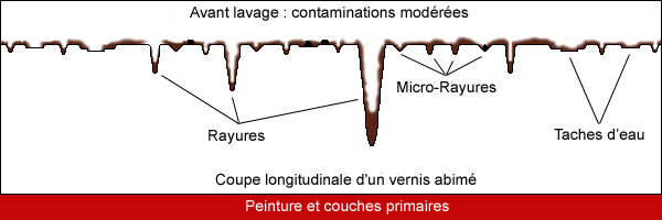

Le diagramme ci-dessous représente une coupe de votre vernis lors des opérations de lavage et de séchage. L'image change toutes les 5 secondes pour mettre en valeur l'effet « avant/après ». Vous pouvez remarquer le passage de contaminations modérées aux contaminations mineures.

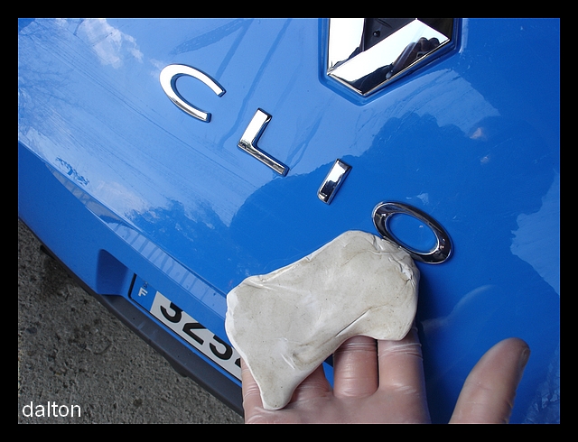

La clay va retirer les micro et macro contaminations et laisser une surface lisse et propre. Certains d'entre nous seront dubitatifs quant à cette étape alors qu'elle est relativement simple à mettre en oeuvre. Notez bien qu'elle n'est pas du tout facultative dans la grande majorité des cas : si vous omettez cette étape, vous bâtirez votre travail sur des fondations branlantes...
Voici un guide sommaire, mais efficace. D'autres techniques de travail sont disponibles, mais pour des raisons de clarté et de lisibilité, nous n'en parlerons pas ici. Libre à vous d'expérimenter et de trouver votre meilleure méthode en fonction de vos expériences et préférences.
Préparation :
Votre véhicule devra être scrupuleusement lavé et séché. Pour un meilleur confort, il est conseillé de travailler à l'ombre pour que votre peinture reste froide au toucher. Si vous disposez d'une barre de 200gr ou plus, découpez-la en plusieurs morceaux. Prenez-en un et aplatissez-le (comme une crêpe).
Processus :
1- Travaillez par petites sections (10cmx10cm). A l'aide de votre QD, lubrifiez généreusement : la clay ne doit pas entrer en contact avec une surface sèche sous peine de rayure.
2- Faites glisser la clay sur la surface de gauche à droite sans exercer de pression. Les aspérités sont rognées sous l'action mécanique de la clay. Lorsque la surface est parfaitement lisse, passez à ue autre section.
3- À l'aide d'une microfibre, retirez rapidement les résidus de QD chargés de contaminants.
4 -Malaxez régulièrement la clay pour toujours mettre en contact avec la peinture une portion saine.
