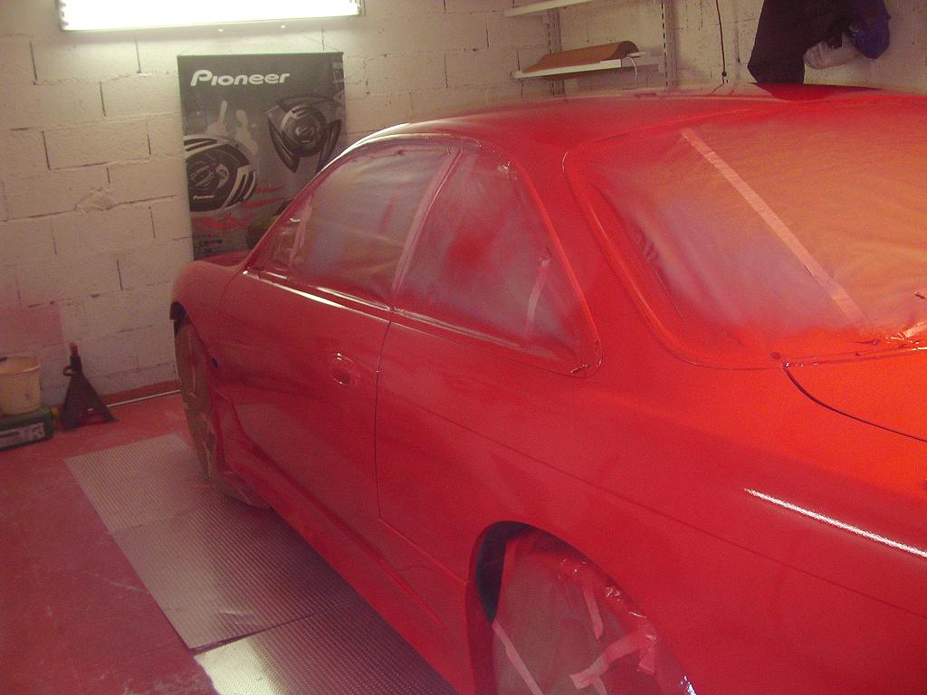

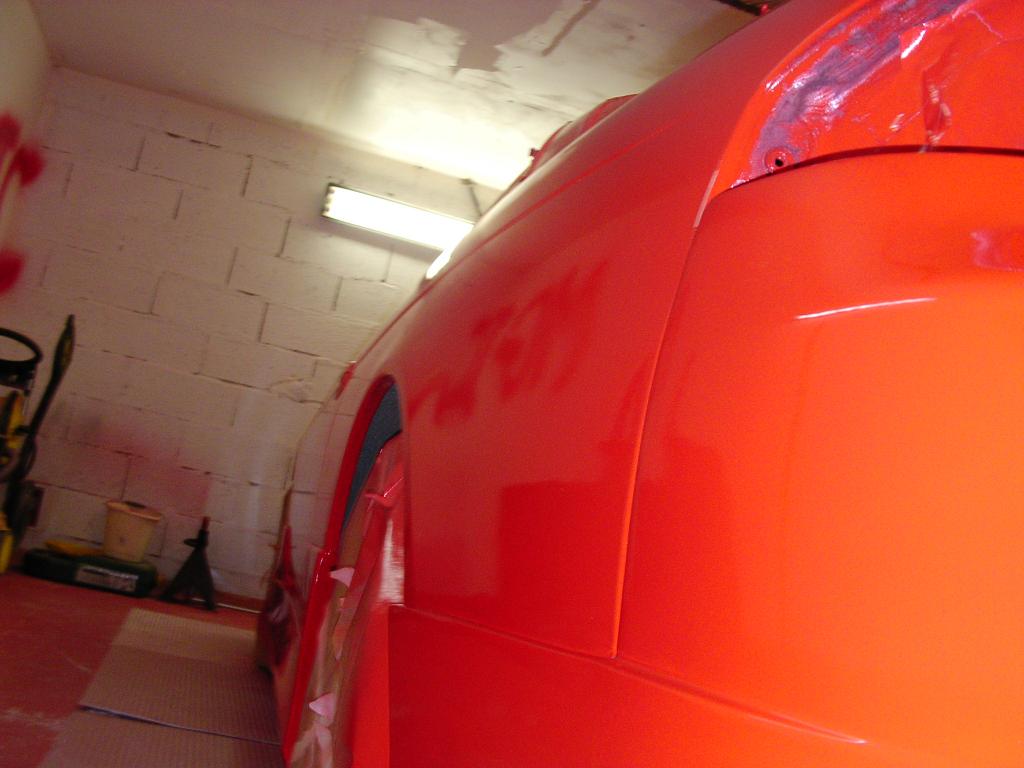

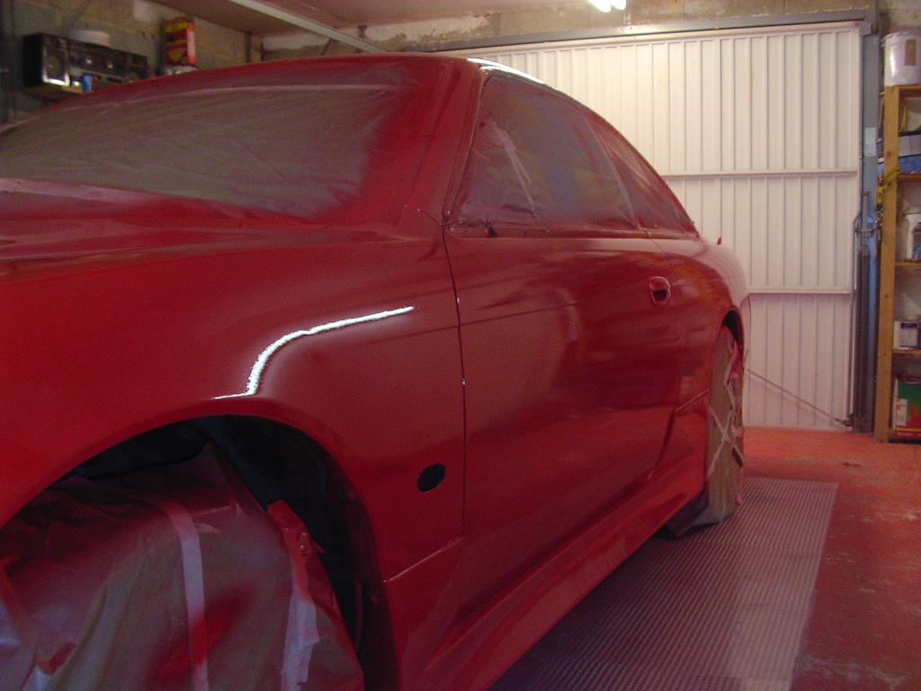

stephaneg
Partenaire asso NR
CHEVROLET
MessageSujet: Re: silvia 200sx s14 by MGIIC   Jeu 14 Jan 2010 - 8:19
voila la teinte de base fini, il reste les raccords et les grilles du pc avant
normalement c'est fini(pour la carosserie tout au moins ) semaine prochaine.

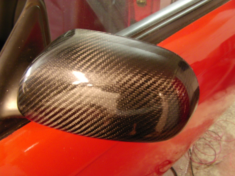

j'avais oublié de vous montrer mes retros carbone une fois fini
